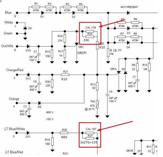

Szia,
Igen, ezt "hangolni kell.
Ha az eredeti CDIt szetszetted, akkor láthattad, van 2-2 párhuzamos ellenállás. Azokkal van beállítva a munkapont.
Következő bejegyzésben részletezem képekkel.
R24 és R27-el párhuzamos.
Ha R 24 330 ohm és R27 270ohm, akkor mindkettővel köthetsz párhuzamosan egy-egy 1Kohmos trimert.
Ha van ennél kisebb, 500 ohmos (0,5 kohm) akkor azzal finomabban hangolhatod.
