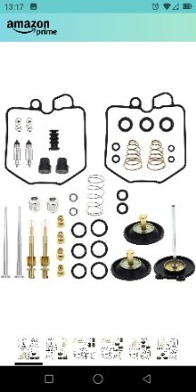

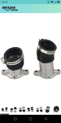

Sziasztok, információt szeretnék.
A cx 500 C,D karburátor felújító készlet és a szívócsonkok jók e a 500 Eurosport hoz?
Nem vagyok a motor környékén egy jó ideig.
Köszönöm,infot előre is.
Jamaika a jamaikaiaké
- Hozzászólások:787
Koxi,
a CX500E-hez teljesen más csonkok kellenek, mint a többihez. Sajnos olyan közel vannak egymáshoz a karburátorok, hogy kizártnak tartom, hogy jó legyen a "normál" CX-ek szívócsonkjai közül bármelyik is.
A karburátorokat illetően szerintem az 500-asok karburátorainak belvilága mindnél egyforma, de hátha megesősít/megcáfol valaki, aki több 500-ast látott már, mint én.
