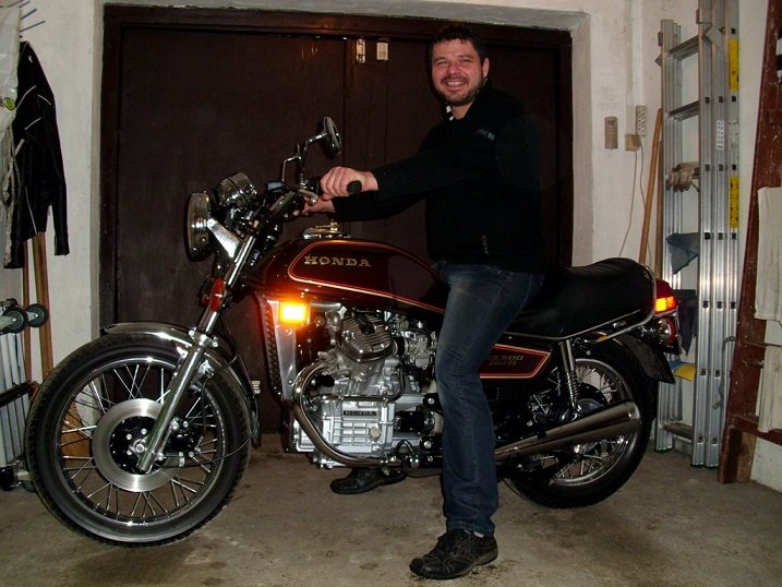

Szeretnék veletek megosztani valamit. Nem biztos, hogy nagy dolog de nekem az. Anno idén én is vásároltam egy
CX500 C motort. Nem pontosan ezt a típust akartam hanem a túrát de hát ez jutott jó áron.
Mindig is tetszett nekem ez a Honda típus, pár évvel ezelött is ezt szerettem volna venni, de nekem is voltak igényeim hogyan
is nézzen ki az a motor amit én szeretnék. V elrendezés, kardánhajtás, drótküllös kerék, retro stílus … :) .
Az a lényeg hogy ebböl nem lett semmi. Vagyis lett, egy drótküllös, sor 4-es, láncos Kawasaki zephyr 750
Csak részben teljesült amit akartam. Böngésztem a neten nézegettem CX-eket és belenyugodtam, hogy ebben nem létezik
drótküllövel szerelt típus. Nekem ez már nem is kell. Ez a “nem is kell “egészen addig tartott amíg rá nem bukkantam egy
ausztrál oldalon egy motorépítöre aki éppen egy CX500-at alakított át cafe racer-nek. Küllös kerekeket épített bele.
Átalakította az eredeti kerekeket küllösre. Nekem csak ez hiányzott. Ez abban a pillanatban a bogár elindult és motoszkált
az agyban és eldöntöttem, hogy egyszer biztosan megcsinálom én is. Átalakított kereket lehet venni, még tán átalakító
szettet is de méreg drága.
Neki fogni ennek a feladatnak nem is nehéz az átalakíáshoz szükséges darabokat megtervezem és megcsináltatom én is
de mi lesz a küllök osztókörének mérete? Illetve itt az elterjedt a 36 küllös ráf nem pedig a 40. Kell vki akivel tudok együtt
dolgozni. És az sem baj ha nincsen messze. Ja igen és válallja a munkát!
Szerencsére találtam vkit profinak profi de viszont Ö sem csinált még ilyet. És igazából elsöre nem is hitt benne. De bele
fogtunk. Enyém a tervezés, a gyártás Ö adta az instrukciókat, gyártatta a küllöket majd füzte.
És elkészült az elsö kerék. 19 collos 36 küllös acél ráfos. 100%-ban magyar tervezés, megmunkálás, gyártás!
Kép Kép
További képek ezen a linken elérhetöek.
https://drive.google.com/drive/folders/ ... sp=sharing
Ez pedig az átalakulás menete.
Itt tart a hátsó kerék.
A minőség olyan mint a fing, tartjuk amíg bírjuk.:lol:

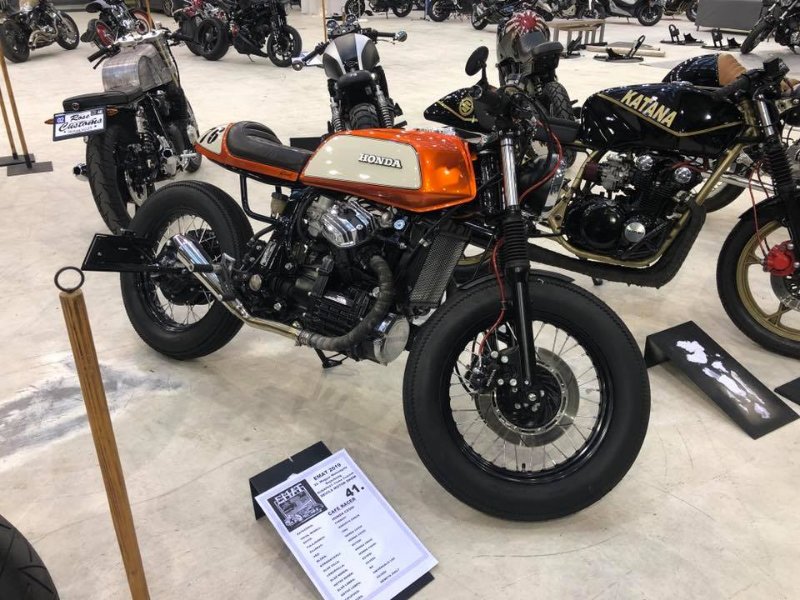

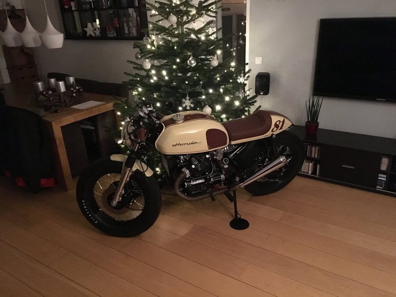

Hozzászólás Szerző: forrest99 » 2021.10.03., vas. 14:29
A De Luxe az enyem volt, alatta nehany az altalam epitett kullos kerekuek kozul:
