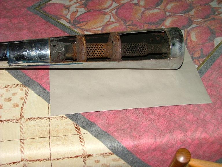

MACLAS-nak
az túlzás, hogy üres, de átlátni rajta. A végén a kivezető cső szakasz (lyuk) különböző átmérőjű lehet.

Hozzászólás Szerző: oregkis » 2011.01.11., kedd 11:00
Kipufogó hangja, még függ a középső dob (közösítő) tipusától és állapotátol is. Angliában és USA ban elterjedt a csődob közösítő(csillapítás nélkül). A gyári közösítőben jelentős csillapítás is van, ami ki szokott "rohadni" belőle.

Hozzászólás Szerző: Retro » 2011.01.11., kedd 11:02
De ugye ezt a szép kéményt nem azért vágtad fel,hogy szemléltesd mennyire nem üres a belseje? ;)

Hozzászólás Szerző: oregkis » 2011.01.11., kedd 11:14
436-ra
Szia Retro
Hogy segítsek barátaimnak, áldozatra is képes vagyok. És szerény is, ilyenkor pedig zavarban (vagyok) :oops:
