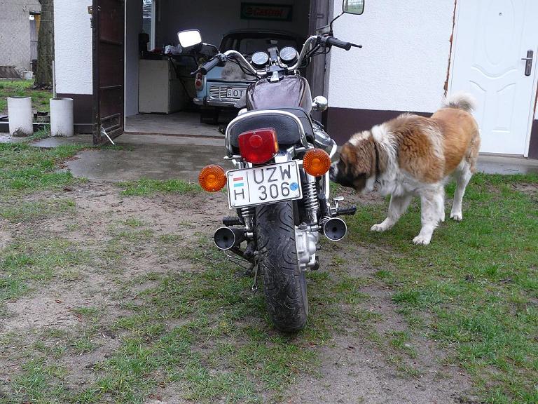

Ami azt illeti kíváncsi vagyok a belsejére, de annyira most nem bántom.
Mint Írtam, csak szerviz, kopó-fogyó dolgok ellenőrzése, karburátorok ellenőrzése, ahol kell kenés-zsírzás, olajcsere, gyertyacsere...
Az egyik kutyánk is segít..

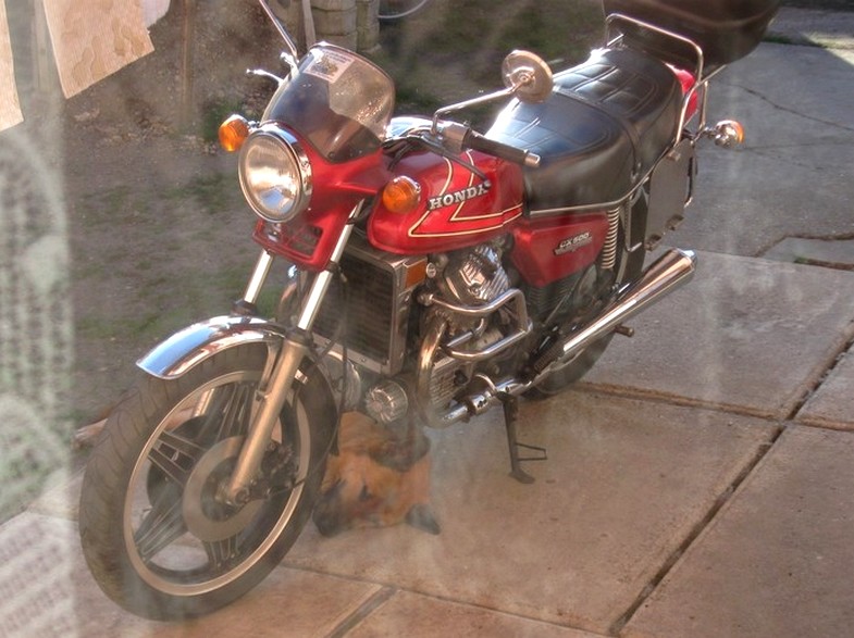

Üdv Mindenkinek a fórumon!
Mint ígértem, hogy jelezni fogok, ha valami előrelépés lesz a motoromon.
Most hoztam meg a karbisort a szakitól.
Megbízható, precíz öreg szakemberről van szó.
Mindent leellenőrzött, kitisztított és beállított.
Látványos hibát nem észlelt.
Viszont kérdezném a fórumot olvasó hozzáértőket, hogy a mi a véleményetek?!
Amikor a gyertyapipát le szerettem volna húzni, akkor a szigetelt nyelű csavarhúzót messzire eldobtam, aztán újra próbálkoztam, de már a vastagabb gumikesztyű is a kezemen volt, így is repült a fogó.
Ez a magas fokú áthúzás, átütés okozhatta-e azt, hogy erőileg meggyengült, illetve 3000 felett fulladozott, és néha vagy a légszűrőbe, vagy a hengerbe koppanó hanggal beledurrogott?
A hétvégén visszaszerelem a karbikat, de előtte mindenképpen kicserélem a gyújtókábelokat és a gyertyapipákat.
Megjegyzem, hogy mielőtt a szerelőhöz elvittem a karbikat én elkezdtem csavargatni a csavarokat. Mindegyik karbin 7db fél fordulatnyira volt kicsavarva a keverékcsavar, ezt visszavettem 3db félre. Így kipróbáltam és nem volt olyan érezhető különbség, hogy rosszabb lenne. Csak a hidegindítási fehér, szúrós, fojtós, mérgező, elviselhetetlen kipuffgáz csökkent le. A motorom meg működött, de akkor már az időpont egyeztetve volt. Így ment a szakihoz a cucc.
Kíváncsi leszek a változásokra.
Karbik most jók, a membránokat sem kell cserélni.
Kompresszió minden hengerben 10.
Kicserélem a kábelokat és akkor elvileg jónak kell lenni.
Bár egy karbiszinkron, egy stroboszkópos gyújtás ellenőrzés, és a vezérlés beállításának ellenőrzését még meg kell oldanom, hogy színte mindent ki tudjak szűrni!
