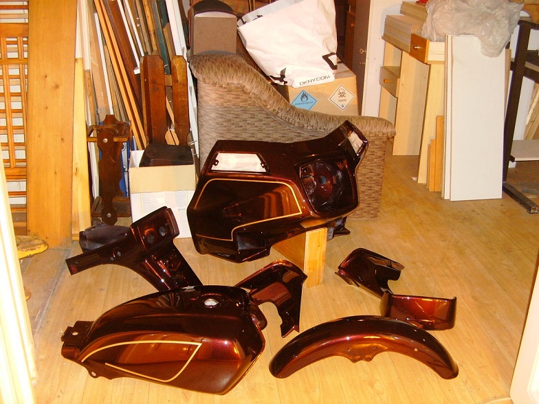

A festő sokáig halogatta, de végre elkészül a festés.
Ez lesz az új tag, Öcsi Gl500 -a.
Köszönet Forrestnek az akatrészért és a segítségért.

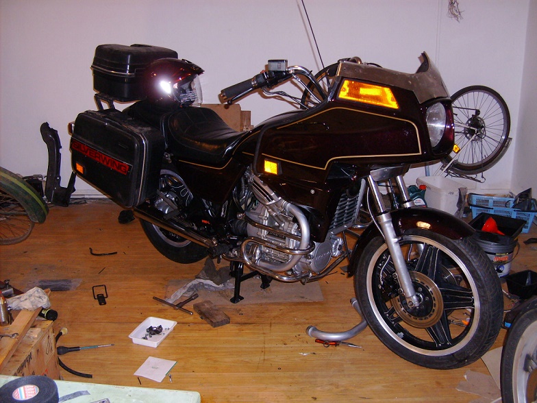

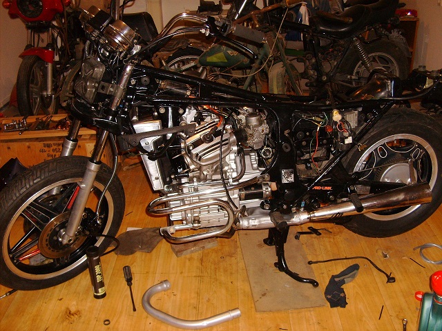

Az Öcsi -nek (Unokaöccsnek) szánt gl500 jól halad.
Hangja még nincs, de már kezd összeállni.
Motorikusan csak vezérműláncra és szimmeringekre volt szükség, egyébként a kerékcsapágytól a főfékhengerig mindent rendbe tettünk.
Dobozok, ülések, és a kipufogók csak a fotó idejére lettek felillesztve
