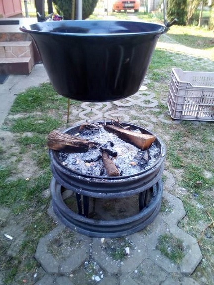

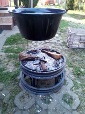

Az "ami nem keszult CX-bol az nincs is" rovatba:
Hozzászólások: 314
ami nem készült..

Előzőre!
A bográcsot melyik alkatrészéből kalapáltad és mi van fából a motoron? :D

Fából - pl. az én buzogányom :-)
Ha nagyon körbenézek talán még bogrács is akadna ...
