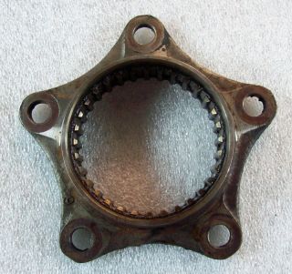

Ma szétkaptam a mocim hátúját, mert fura kattanó hangot hallottam induláskor, főleg motorfék használata után.
Az eredmény, kivan kopva a hátsó felnire felfogatott bordás agy a kopás kb 0,5 mm, még lehet vele menni, de kérdezni szeretném, lehet ilyet valahol kapni mert már minden próbálkozásom csődöt mondott, vagy véletlenül nincs valakinek a sufniba
egy fölösleges eladó, vevő lennék rá. Vagy föl lehet hegeszteni természetessel avival, mert úgy nézem ez a része nem edzett, mert a gardán felőli rész teljesen hibátlan, ezért gondolom, hogy nem edzett és utána kireszelni. Vagy rézzel lenne érdemesebb. Ez csak arra az esetre vonatkozik ha nem lehetne kapni.
Még egy kérdés, nem lehet ezt átalakítani gumisra, mert azt találtam az ebay-on, mármint gumi tartót.
Válaszotokat előre is köszönöm.

Papa erről beszélsz ???

Igen pontosan errőlsemegijanos írta:Papa erről beszélsz ???
- Hozzászólások: 3847
17442 semegijanos » Ma, 13:17
ÉN IS VEVŐ VAGYOK EGY ILYEN belső fogazású cuccra.
Az enyém is kopott, én is cserélném.
Ha valaki tud forrást kérem jelezze.

Igen ! Hívj telon .

Papa!
El kell, hogy szomorítsalak. Marha nehéz beszerezni ezt a ricnis valamit. Én tavaly szenvedtem vele szezon kezdés előtt. Ha van a Semegi Jani bácsinak akkor szerencséd van mert nekem Bécsből kellett hozatnom és nem volt olcsó.
Összerakásnál figyelj oda, mert már nem emlékszem pontosan de valami csavart fel kellett lazítanom és úgy összehúzni a hátsó kerékét. De azt hiszem az Oszyék tudják, hogy miről beszélek.
Igaz Oszy?
Írd már meg légyszíves, hogy mit, hogy kell összerakni!
Igaz Oszy?
