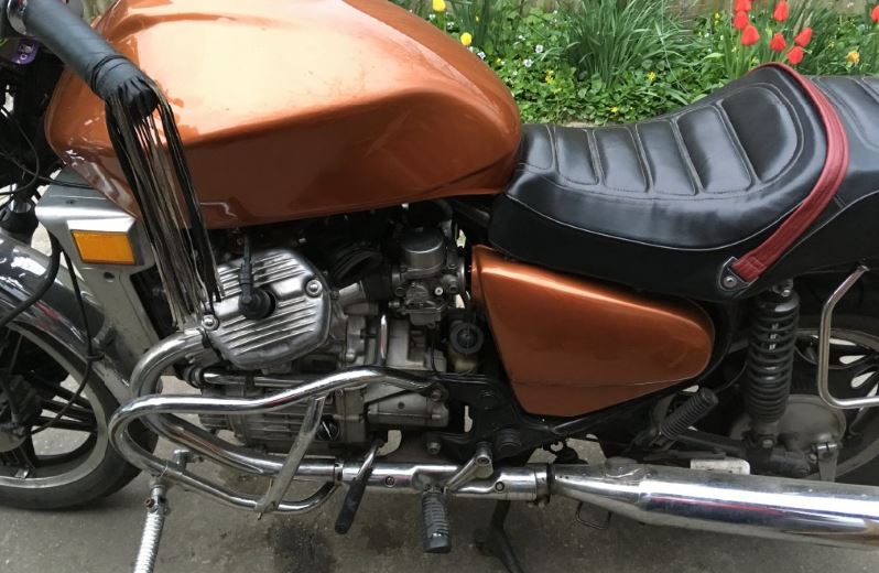

Kedves Márkatársak!
Szeretett, de ritkán használt CX-m legnehezebb korba lépett. A tavaszi újraélesztésnél nagyon gyenge életjeleket adott. Friss olaj és egész télen át karbantartott akksi ellenére néhány gyenge pöffenéssel jelezte, hogy eddig és ne tovább. Ősszel hasítottuk a szelet, de csak rövid távokon használtam. Töltés már rég haldoklott, fesz-szabályzó kérdéses, karburátorokat kitisztítottam, de ez kevés volt. Lehet, hogy a Botond 20w50-s sűrű neki? Melegen, ha már nem ment az önindító, tolásra 3m alatt indult. Nem kínzom tovább.
Keresek egy szakembert, aki fel tudná támasztani poraiból. Generátort megtekerni, tömítéseket cserélni...
Szeretném a nyáron használni. Kérlek segítsetek.
Tibi
