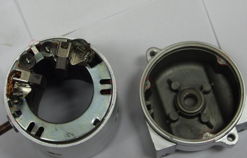

154-re.
Szia Miki!
Az előbbi hozzászólást kiegészítve, saját tapasztalatom a következő volt.
Az önindítóban beül az alig látszó piros karikáknál, kívülről a felfogató csavarokon keresztül kapja a testet. Nekem ezek csunyán be voltak égve, tisztítás, lemez érintkezőkön ovatos hajlítás, és a melegen nehezen forgatás megszünt.
Kattints a képre, mert a karika nem látszik jól.
k.l
