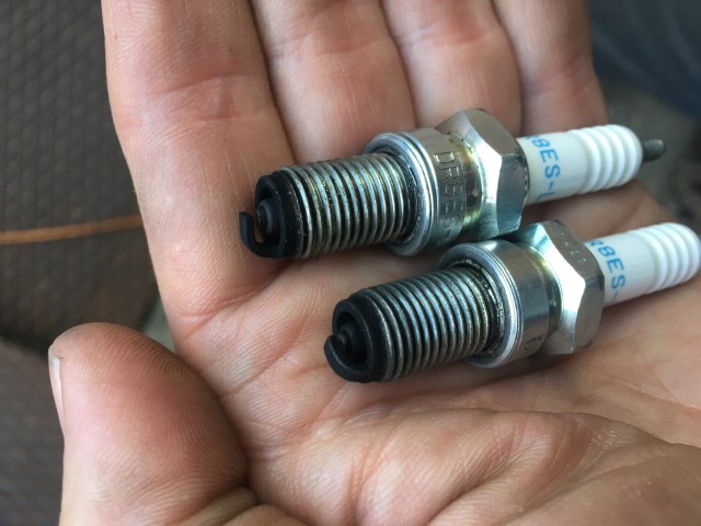

Amugy ilyenek a gyujtogyertyaim, talan ez lesz a problema.

Az igazsag az, hogy a gyertyakhoz eddig hozza sem nyultam. A lenti kepen latszik mennyire koszos, ki tudja hany eve ilyen, es a jobb oldalinak csak 0,60-65mm volt a 0,7 helyett az elektroda tavolsag, lehet ez is jatszik, tisztitas, beallitas utan mar fut szepen. Azert kezdjek el beszerezni egy hengerfej tomitest?
- Hozzászólások: 1988
0.7 mm sok, pláne, hogy öreag generator es CDI.
0,6 mmesetleg 0.5 rossz esetben.Ha nincs változás akkor lehet mélyebbre menni.
Ha hengerfej tömítés akkor annak sok elojele van: Fehér füst, olajos viz, vagy habos olaj.
Nekem a hab és a füst volt az elojele.
