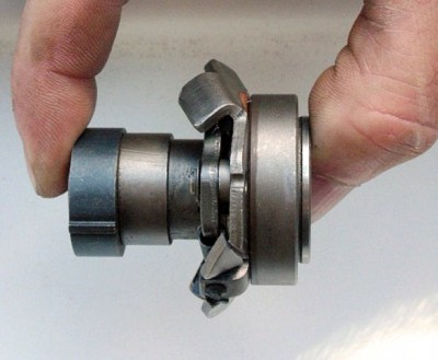

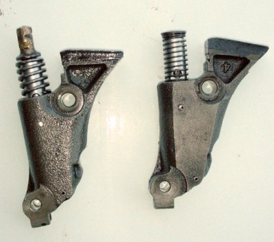

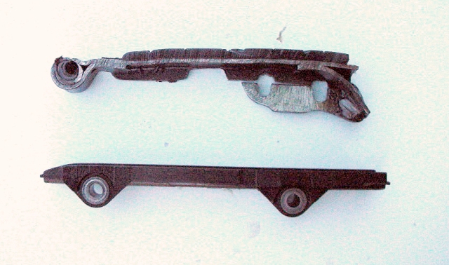

..nos akkor beszéljenek minden más komment helyett - a képek..
Olajnyomás legyen Veletek!
röpsúlyos gy.szabályzó
automata vműláncfeszítő
vműláncfeszítő ellendarab

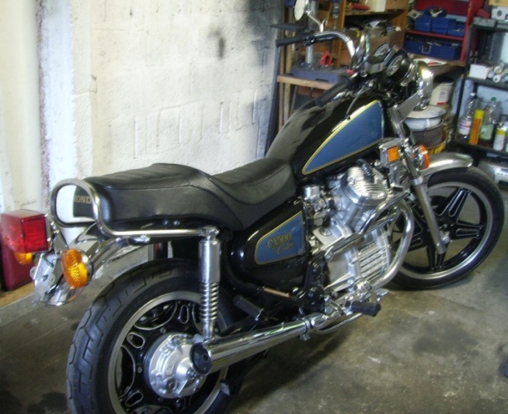

Udv Emberek!
Eljott a nagy nap, a verda keszen! A tankra varom meg az USAbol az emblemat, mert az uj tulaj meglatta a Varadi Feri motorjan es aszonta inkabb olyan legyen, mint matrica. Reggel, melo elott egy kutyafutasban keszult kep... Du csinalok jobbat, tobbet.
