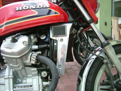

Forrest-től származó polírozott keret a műanyagkeret helyére szerelve hűtőcsere nélkül. A cx már az uj tulajdonosnál, remélem hamarosan üdvözölhetjük köztünk.
A políron öregkis látható.
