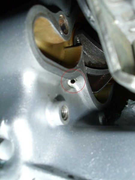

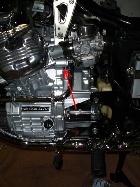

Erről a "túlfolyó" biztonsági furatról beszéltem, ami a szimmering és a tömszelence közé mutat. És azt a célt hivatott szolgálni, hogy a hibás tömszelence esetén a hűtőfolyadék nem a szimmeringet eszi, és végül az olajban köt ki, hanem a blokk oldalán csordogálva jelzi neked, hogy öcsi cseréljé' már ki
Ugyanígy az olaj oldaláról a szimmeringgel. Ha gyün az olaj, cserélj szimmeringet.
