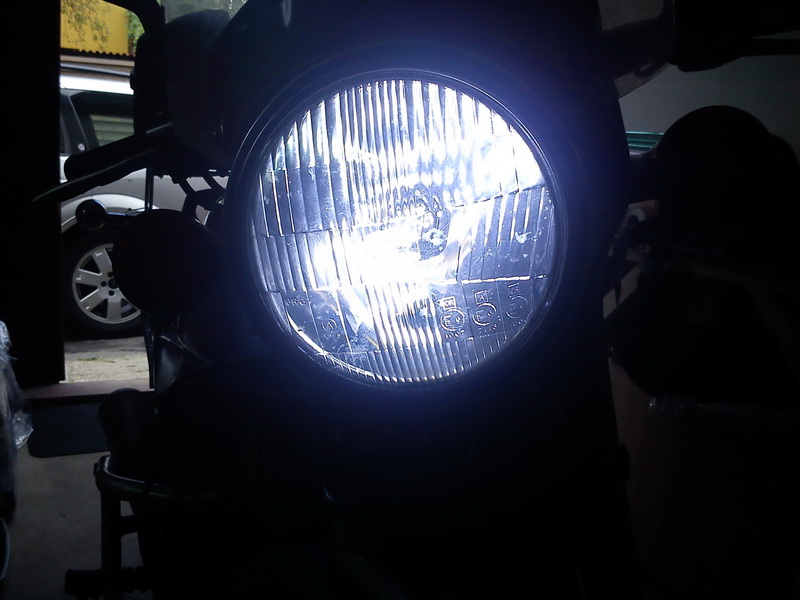

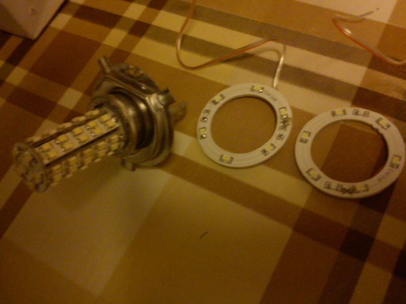

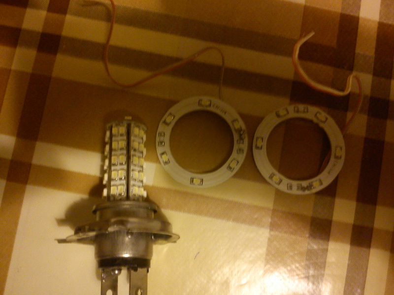

tura topikba emlitett Ledek kepei:
871 II resz

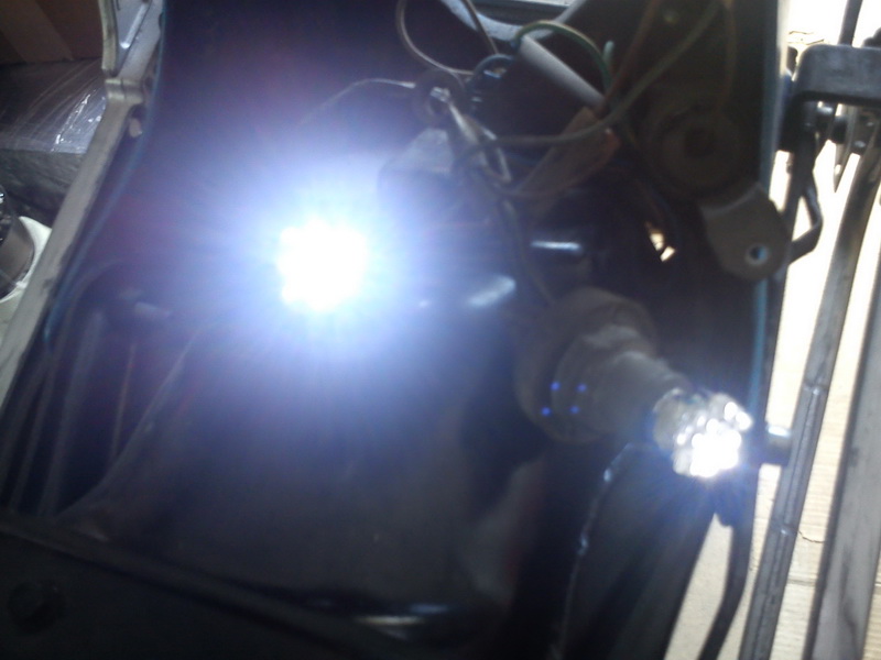

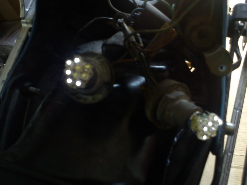

Es igy oldottam meg a hatso lampat es a feket:
Ez mind azert mert elszalt a toltes, de erre is van ideglenes megholdas:

Így képen tetszik a LED cuccos, érdekel az élő verzió is. Megnézném mit világít a
sötétben.
Jekezz ha megvagy és tudunk tesztelni:- )
