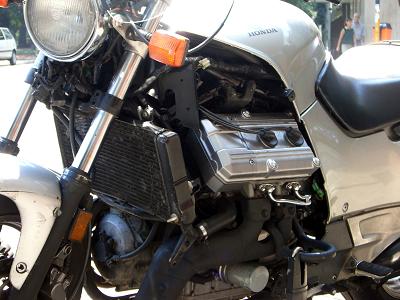

Hozzászólás Szerző: Pali » 2010.11.05., pén. 17:04
397-re
Retrónak.
Visszatérve a négyhengeres CX-re!
Létezik gyáriban is csak ST 1100 Pan European a neve. :D
Ajánlom Győző figyelmébe is ha esetleg gyengének bizonyulna a 650-es blokk! :D :D
