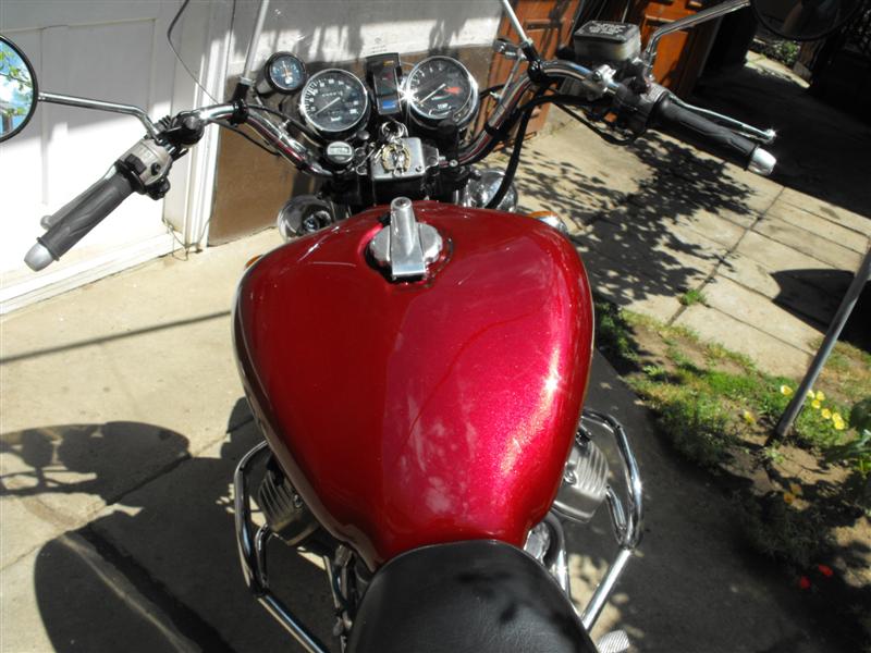

"Elkészűlt a nagy tankom.Mindez 16 literesre sikerűlt,igy kb 100 km el jobb vagyok a
hosszabb turákon.Ha valakit érdekell a projekt akkor hivjon bizalommal.30/9689828"

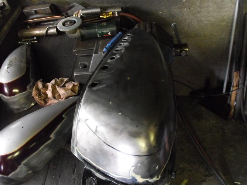

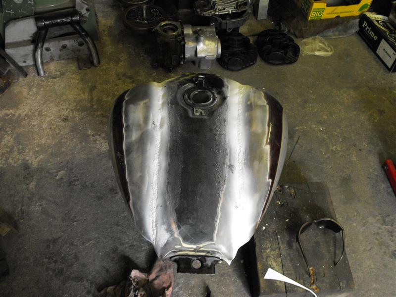

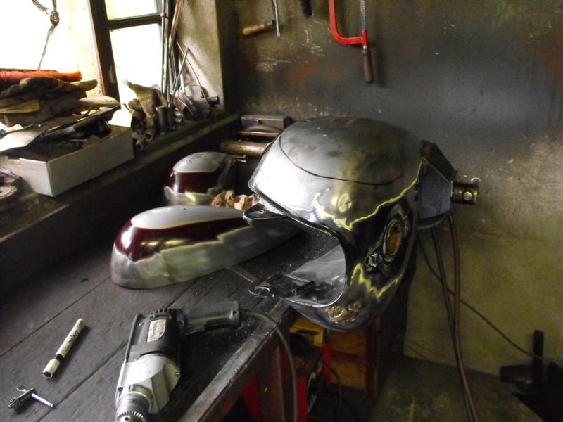

Az eredeti tank megmaradt a régi formájában,és szeresztem egy másik tankot ,amit nem sajnáltam átfaragni.A folyamat a következő:Alaptank cx 500 c,a toldás virago 535 ös,ami ketté lett vágva,és a két fél tank lett ráheggesztve a cx oldalára,amit elötte kilett furkálva a benzin összefolyás végett.Aztán jött a körbe hegesztés /lánggal/,szivárgás vizsgálat,durva gittelés,csiszolás,finom gittelés,csiszolás,alapozás /kétszer/,szinrefujás,lakkozás.Röviden ennyi,s ha valakit érdekell ,állok rendelkezésére.Az oldalak szélesitésére nem csak az 535 ös virgács tankot lehet felhasználni,hanem elég sok régi tipusu motor tankja is jó alap.

Kérdésem: látom jócskám van lyuk a benzin összefolyáshoz az alján, a képen látható állapotra került rá a toldás? bocs a naivitásért, de hol folyik össze a levegő, mert annak nem látok lyukat a toldás tetejénén?
