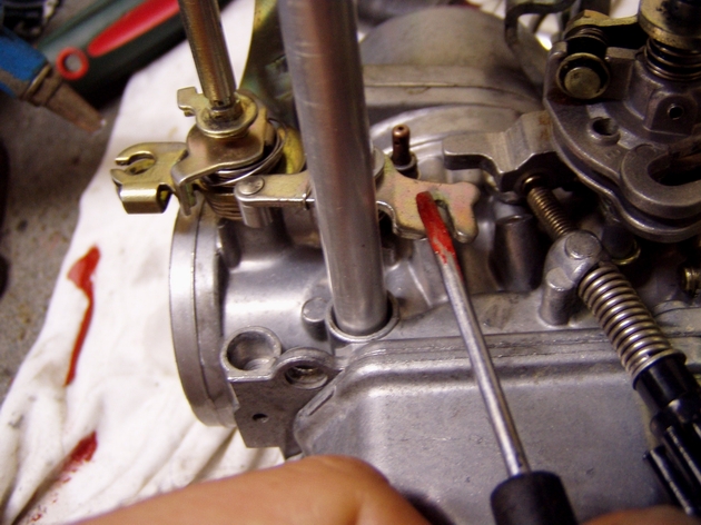

Szóval tegnap este még frissiben nekiláttam a porlasztók szétszedésének, nagyon kíváncsi voltam mi lehet a hiba.
Az eladó srác nem nagyon értett hozzá, annyit mondott, az előző gazda javíttatta a motort Nürnbergben egy Honda szervízben. Azt már ő is észrevette, hogy az úszót fordítva tették be(!!)
A porlasztók kiemelése után rögvest észrevettem, hogy a súberek félállásban állnak.Mikor leszedtem a membránházakat láttam, hogy az isten barmai egy negyed fordulattal elfordítva tették be a súbereket, ezért felültek és nem tudtak teljesen lesűllyedni a helyükre.

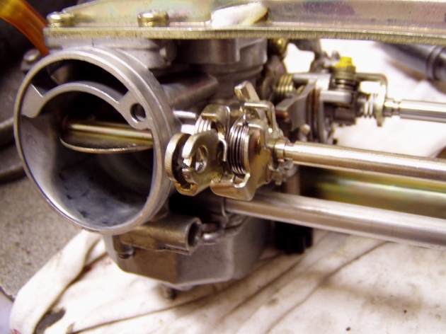

A kis rugó, ami a szivatótengelyeket tartja össze pedig ide volt beakasztva: A helyes állása pdig ez: A kis membránok a porlaszó oldalán ( nem tudom magyarul- Luftabsperrventil németül) elég gyalázatosak voltak... Ideiglenesen javítottam, de mindenképp be kell szereznem egy felújító készletet...

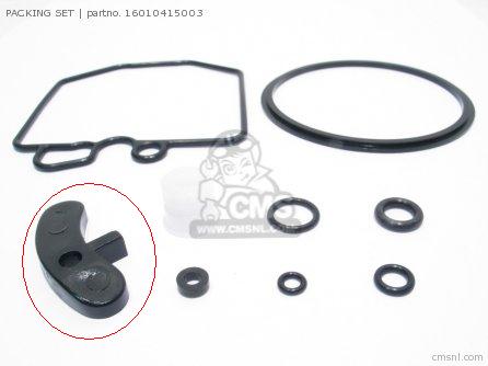

Hogyan tudtak a tolattyukat negyed fordulattal betenni? Van egy muanyag hatarolo amitol nem lehet rosszul betenni. Ha ez nincs benne, akkor persze igen, de annak mas funkcioja is van. Szoval a kepen a pirossal jelolt alkatresz megvan?
Az oldal elejen van a CX szerelesi konyv, toltsd le es azon szepen lehet latni, hogy a karbinak ezen reszet hogyan kell osszerakni, beallitani.
Annak a membrannak kizarolag az alapjarati rendszer levegoutanpotlasanak lezarasa a szerepe motorfeknel. Ha szakadt, max durrog a motor motorfeknel, de attol van alapjarat, megy szepen es az inditasanal sincs szerepe.

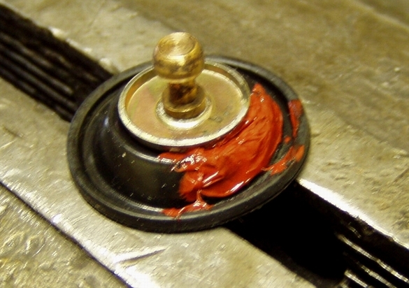

Gyakran leírom, de Neked még nem írtam: NE tegyé sziloplasztos ragacsot a karbullátorba!moli

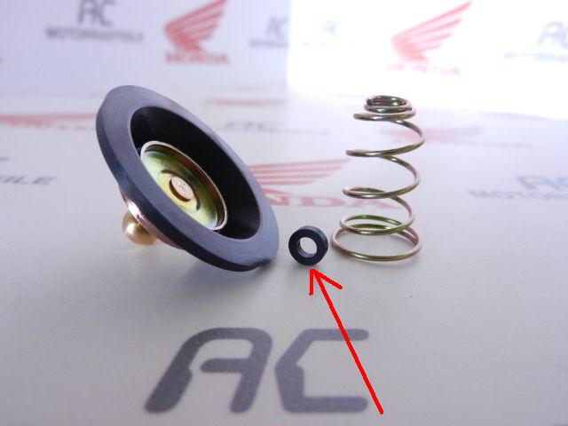

A membran jo, a rugot viszont amit adnak hozza ne rakd be, maradjon a gyari.
Gyozo,
Ha ez a kis gumi gyuru nincs meg, ugyanugy nem fog mukodni megha jo is a membran, tehat durrogni fog. Sokan eszre sem veszik, hogy nincs benne, szetszerelesnel kipottyan...
A karbifelujito szettbol nehany alkatresz hasznalhato, a tobbi pontatlan szar. Vettunk mar hasonlot, nem sok mindent tudtunk belole beepiteni. Mondjuk az hogy japan, nemileg pozitivum.
