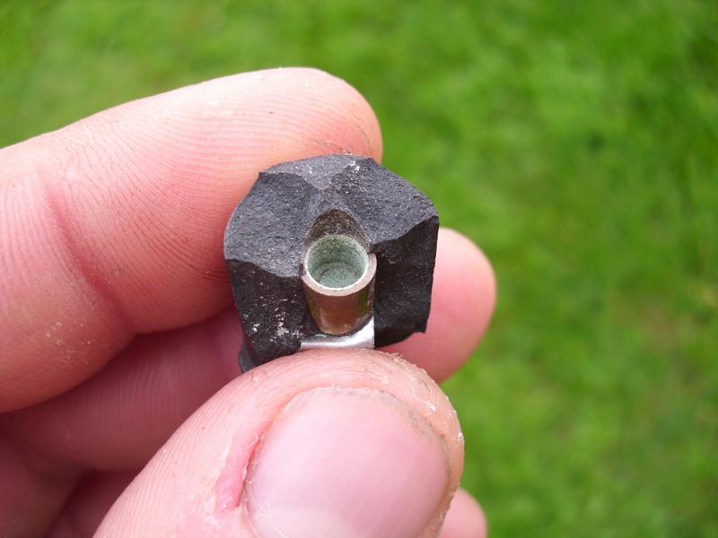

Itt vannak a fotok a szetberhelt piparol.
1 kep
Ez a csatlakozo van a "kanyarban", ennel a pipanal nem volt problemas, Oszynak ez a resz "kiveheto" a pipabol. Nem tisztithato, javithato resz.

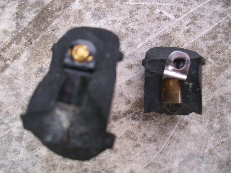

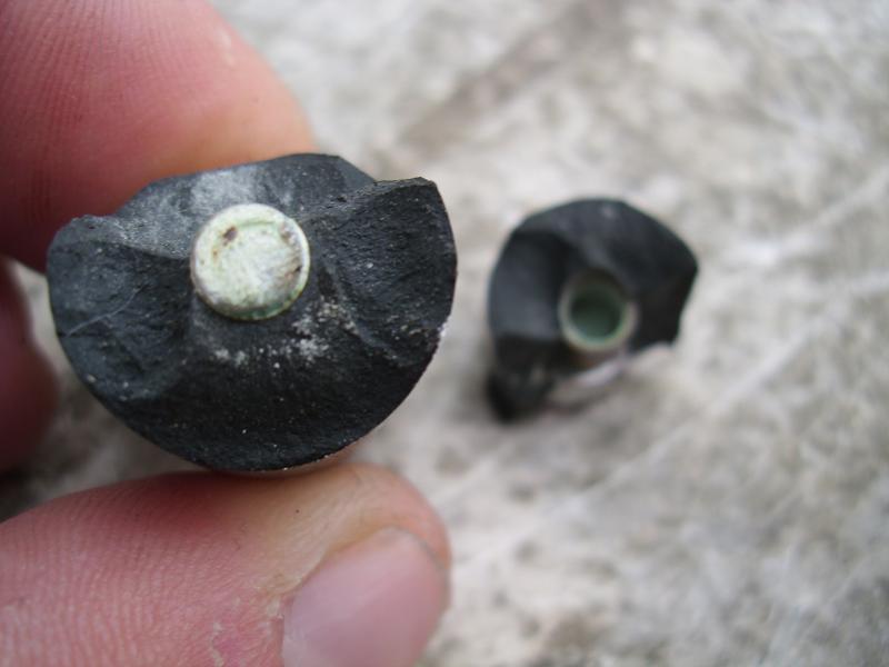

2.3. kep
Ez a ket alkatresz csuszik egymasba, ennel a pipanal itt zero kontakttal. Nem tisztithato, javithato resz.

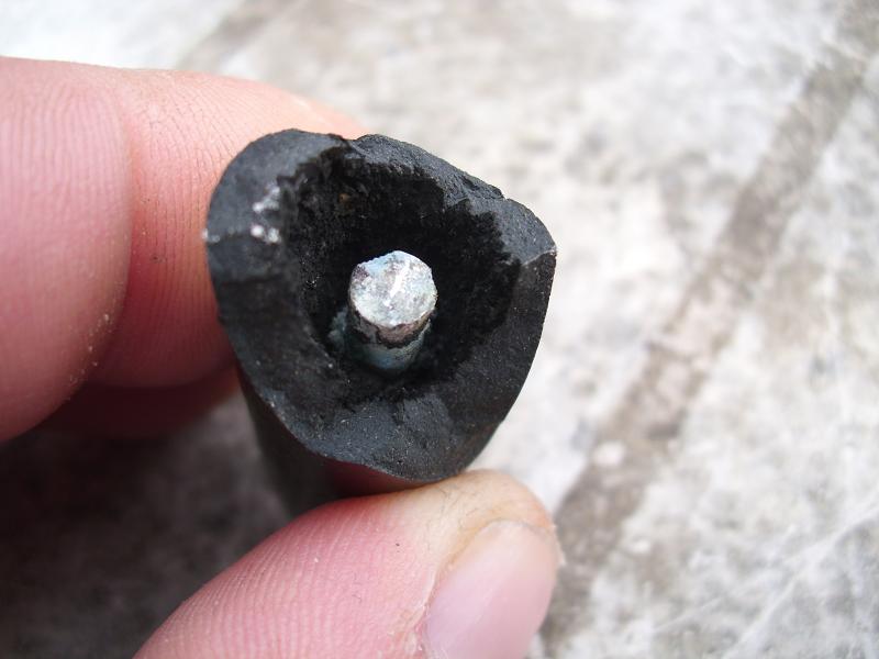

4. kep
Igy nez ki tisztitas elott az ellenallas+rugo kombo alatti resz. Ez a resz egyedul ami tisztithato.
