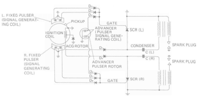

Eredeti CDI-be 3 bemenet van: Low sepeed coil. high speed coil és advance pulser. Lásd képet lentebb.
- Low speed: 15fok
- High speed: 37 fok
A kinai CDInek csak egy jeladó bemenete van, igy nincs előgyújtás szabályzás, ezért nincs erő nagy fordulaton.
Ha a 2-6 számú azaz High Spedd kimenetre kötjük akkor megy mint állat, csak nehezen és furcsán indúl. Túl nagy előgyújtás (37˙) túl hamar begyújt és vissza tolja a dugót. Nagyon csúnya csattogó hang keletkezik, odaüt az öninditónak. Ez meg nem jó. H aelindúlt akkor már nincs gond szépen jár alapjáraton is, gyorsúl is erő is van ahogy illik.

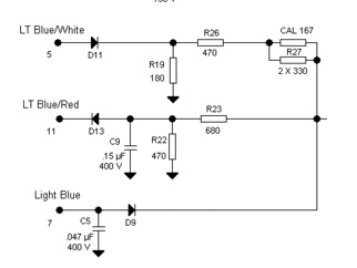

A lenti rajzon látható hogy 3 diódával(meg pár ellenállással.) közösíti a CDI-n bellül. Ezt megpróbálom a kínaival hátha működik.
Pontosabban 3 diódával meg pár ellenállással.

Korábban belefutottam ebbe a kapcsolási rajzba. Az eredeti CDI visszarajzolva, hátha segít.
http://rajamolor.blogspot.hu/2008/06/ho ... matic.html
Láttam egy másik oldalon is ezt megépítve házilag, kis kereséssel szerintem megtalálod.
Közben találtam egy ilyet is:
http://rajamolor.blogspot.hu/2008/07/ho ... tic-2.html

Onnan tudom, h nincs előgyújtás amit tapasztaltam, plusz találtam kapcsolási rajzot róla. Egyszerű faék tirisztor pár passzív alkatrész.
Ma azon agyalok, hogy megépítem ezt és elé kötöm:
Az eredeti CDi ből: ebből:
http://cx500forum.com/mediawiki/index.p ... 040305.gif

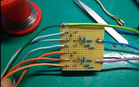

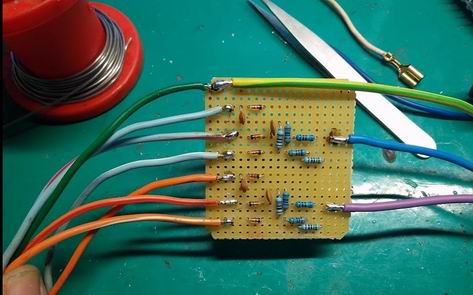

Na, most megépitettem és beszereltem azt az áramkört amint lentebb irtam. 3 dióda stb...
Szépen indult, most kimegyek vele lássuk az igazságot.
