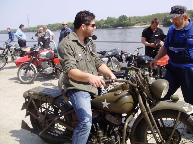

Ercsiben a börzén sikerült egy ilyet kipróbálnom. Hát... melós vezetni, de nagy élmény. Lábkuplung, 3 gangos kéziváltó, jobb oldali markolattal szabályzod menet közben az előgyújtást... Most nézem milyen jól ment hozzá a felsőm
