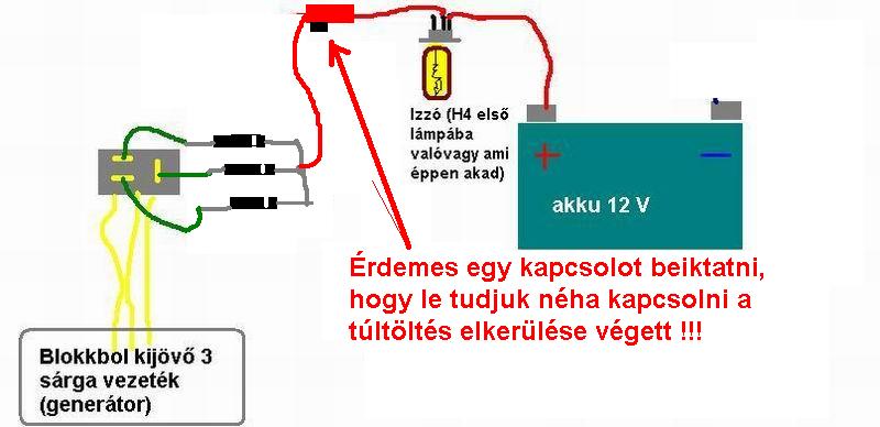

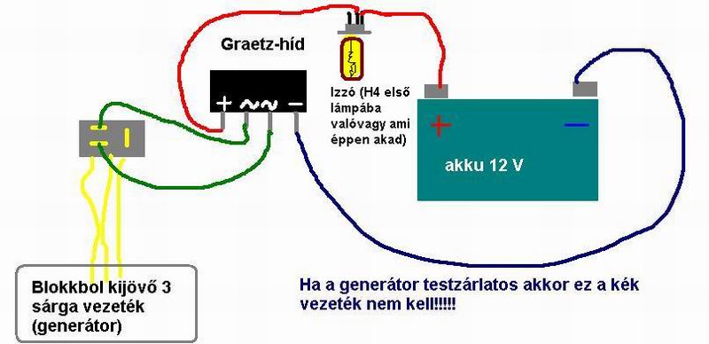

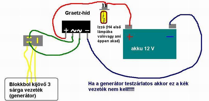

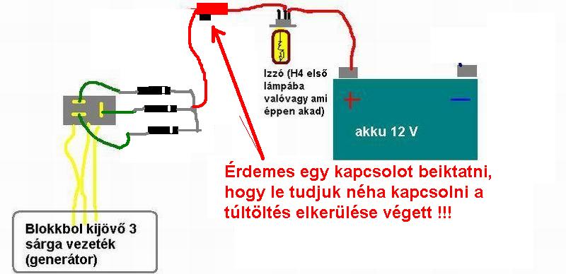

Annyira nem rontott az élményen. Amit korábban írtam, hogy miként csinálok töltést az bevált. számtalan indítózás és 700 km után is még tele az aksi.
Ebből az a tanulság, hogy pár dióda, drót és pótizzó "életet" ment. Javasolom azoknak is akiknek még sosem égett le a generátor de főleg akiknek már többször.
Morickaábrával: Azt a 2 vezetéket érdemes kiválasztani ami közt a legnagyobb a feszültség. erre 2 mód van: Multiméter(ill voltmérő) vagy egy 12 v-os izzó bármely lámpából, ahol fényesebben világit bizonyos ford.számon.
Ha testzárlatos akkor ehet mind a 3at használni, ez esetben 3 diódával:
(testzárlat= ha bármely 3 vezeték és a váz között kicsi kb 1~2 ohm-ot vagy 0-át mérünk) U.I: ez nem végleges de hazajutsz. Használj nagy áramerőségű hidat ill diódákat min. 3 Amper de 5 az jobb.

Az izzó szépen szabályozza a töltőáramot!
Ha sokat vesz fel az akku akkor nagyobb áram folyik és szépen vírít az izzó, minél jobban tele van, kevésbé izzik!
Gratula!
Gratula!

Pontosan, ez a leg 1szerűbb "szabályzó". a régi akútöltők mind így működtek.
