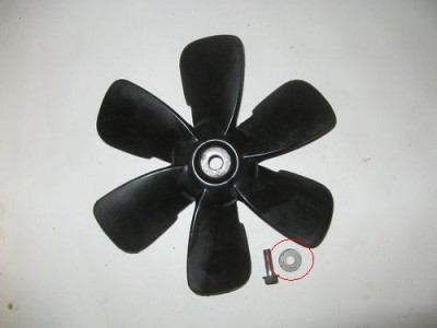

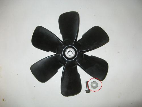

Urak,
Van valakinek elfekvoben egy alatete a hutoventillator rogzito csavar ala?
776
#864
Hozzászólás Szerző: forrest99 » 2011.05.30., hétf. 22:39
775-re
Erre gondoltam a piros karikaban:

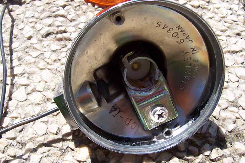

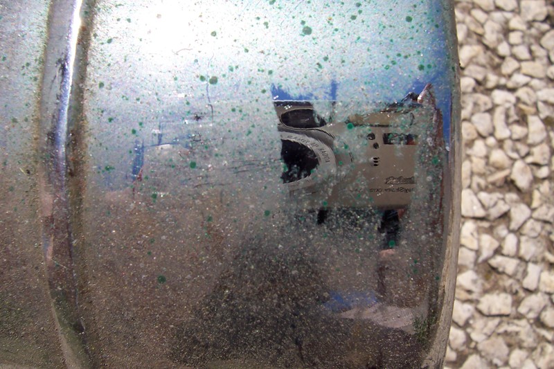

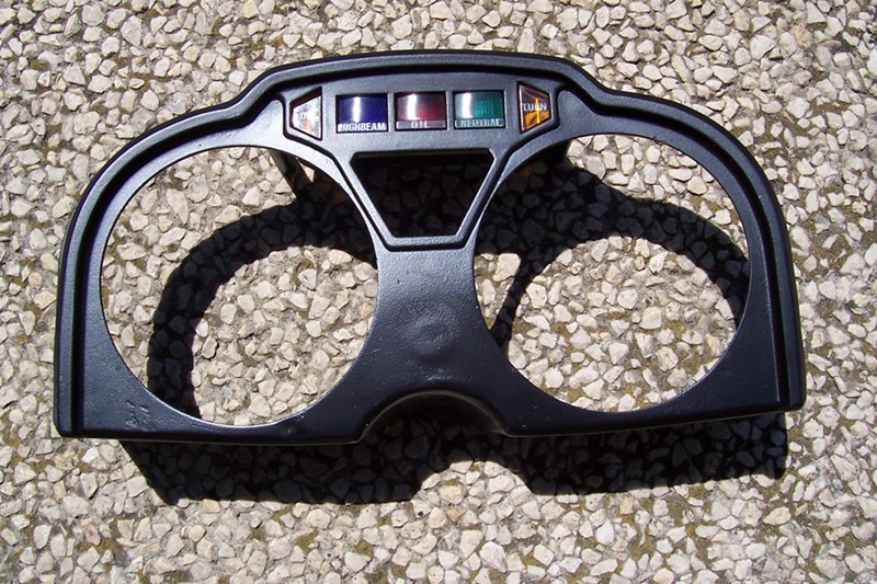

Egy cimbimnel megmaradtak a kovetkezo alkatreszek.
balos kipuff, pasztvala megtakaritva szep, hasznalhato allapotban / 3500
iranyjelzok 4000
muszerfal 4000

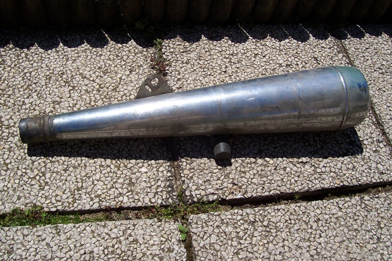

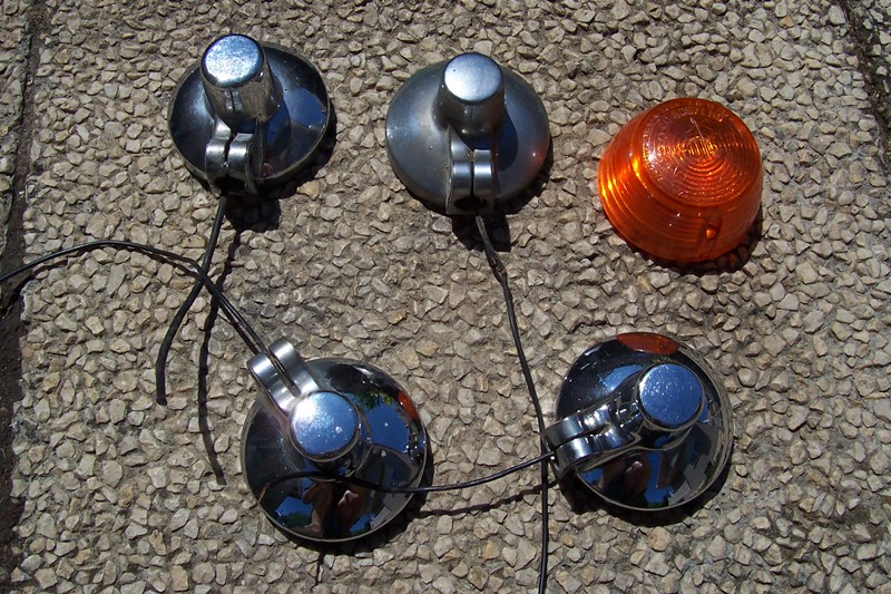

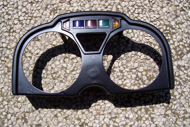

Hozzászólás Szerző: forrest99 » 2011.05.30., hétf. 22:46
777-re
