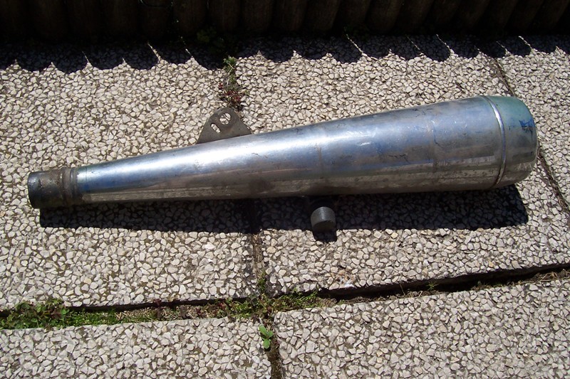

Egy cimbimnel megmaradtak a kovetkezo alkatreszek.
balos kipuff, pasztvala megtakaritva szep, hasznalhato allapotban / 3500
iranyjelzok 4000

Hozzászólás Szerző: forrest99 » 2011.05.30., hétf. 22:46
777-re
