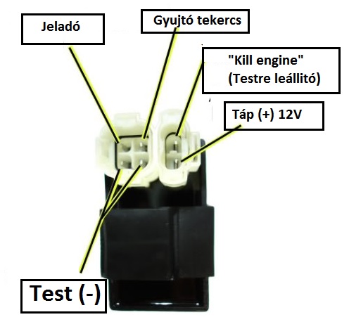

Forrestnek köszönhetőenés kemény 50ezer HUF áldozatán mára sikerült egy olcsó CDI beszerzése mindössza 22USD kb 7ezer forintér. Ezt bárki Aliexpres, vagy Ebay en megrendelheti.
2016.05.17 -update!!!
Amint lentebb irtam az csak majdnem igaz. mivel nincs előgyújtás (mára már többen is megtapasztaltuk) a gépbe nincs erő. ha van emelkedő ill szembe szél v egyéb terhelés, 100km/h-nál nem megy jobban és erőtlen.
Az ideiglenes megoldás, hogy nem a sima narancs ill. kékbe (2-es,4-es pont)kötjük és vesszük a jelet, hanem a narancs/piros ill. kék/piros 2-es, 6-os pontból
A jelenség, hogy
1.indulásnál túl hamar begyullad az üzemanyag és furcsa hangokat ad, majd, h visszateker ill. olyan mintha aksi v önindító gyenge lenne.
2. alapjáratot magasabbra kell emelni, és ilyenkor olyan 1500-2000 rpm-ig kopogo a hangja.
Amíg készül a végleges megoldás (PIC, AVR vagy bármi elektronika) amivel lesz fasza előgyújtás görbe addig megoldható egy általam RETTENET kapcsolóval. :lol:
indításkor sima színűbe kapcsol (15 fokos alapjárati előgyújtás) mikor meleg és indulsz piros csikos vezetékbe (37 fokos magas fordulati előgyújtás)
További okoskodás itt és ez után:
http://cx-gl.hu/forum/viewtopic.php?p=16079#p16079
Pl. itt, ide kattintva
Ehhez kábelt is érdemes igy lessz 22-25$
Ma teszteltem asztalon, motorba holnap kerül. Azért igy előbb, hogy lássam mit tud meg mértem is.
Lentebb láthatjátok a videókat.
Eredmény:
Már 8 V-ról stabilan működik.
Fogyasztás nem érte el a 100 mA-ert
Már 1,5 V-os jellel is működik.
Szikra hossza 15mm!!!!!!(Videó 2)
Nem kell megiedni, h 8 Valatt nem működik és mi van ha gyenge az aksi és inditáskor leesik 8-9 voltra vagy alá, mert van benbn egy nagy puffer kondi és amig köszörülsz addig (modjuk 3 mp-ig) innen 12 V megvan.
Itt a 2 videó:
https://youtu.be/fn7TOppkIMc
https://youtu.be/e98VH9RFPws
Bekötés:
Természetesen 2 hengerhez 2 db ilyen kell.
Csati kivezetések számozása:
/ 1 2 / 5 /
/ 3 4 / 6 /
  • 1. Jeladó: Világoskék (Jobb) Narancssárga (Bal) Illetve kábel, 1es, 4es csati pont a blokkból.(Lásd kép) Értelemszerűen Jobb ill. Bal.
    2. Gyújtótekercs: Ide a Rózsaszín (Jobb) ill. Sárga(BAl) vezeték ami a tekercsekhez mennek (Megint csak Jobb ill Bal külön, helyesen ahogy a jeladót kötöttük.)
    3-4. Test-: Ez szimplán a vázra vagy aksi negatívja
    5. Kill Engyine: Ez testre téve le kéne álljon, de gyakorlatban ez nem működik!!! legalább is az enyémeknél Leállitás, pozitiv táp elvétel (Kulcs).
    6. Táp -12V: Értelemszerűen ide aksiról kell + tápot vinni, gyújtáskapcsolón (Kulcson) keresztül
A blokkból feljövő többi kábel üressen marad. Jól leszigetelni, zárlat ne legyen!!!
Én a egy régi CDI csatiját kötm rá, igy bármikor bármelyiket használhatom, régi eredeti vagy ezt.

A 8 pines csatiból csak 2 kell a jeladók. A 2esből, kék féhér sem kell. Már nem innen kap tápot hanem akksiról.
Pleró,
Ernába ilyen van és szét is lett hajtva az erdélyi túrán. Nincs benne korlátozás. A mopedek folytva vannak, ill a karbi is pici. A külömbség, higüy azt Forrest agy magyar viszonteladótól vette annyiért...
