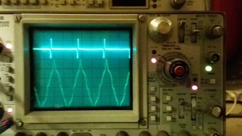

CDI
Néhány oszcilloszkópos kép, miből lesz szikra. CX500 CDI jeladók jelei.
A képeken a jelek csúcsai közti különbség egyenlő a magas és alacsony fordulat közötti előgyújtás különbséggel.
Az Advancer pulsar tekercs a blokk hátsórészben van. A high és Low speed jeladók oldalt, a lendkerék felett.

Re: Oszcilloszkópos kép
Laci!
Ezeket az oszcilloszkópos képeket te csináltad?
Milyen fordulatszámon jöttek ezek így le? És mekkora volt a feszültségcsúcs? (A kép minősége miatt nem igazán tudom leolvasni az oszcilloszkópról...)
Nem szabad elfelejteni, hogy mind az időzítés, mind pedig a feszültségcsúcs nagysága változik a fordulatszámmal egy tekercs esetében is! (Tehát a probléma elég összetett, de kísérletezéssel biztosan be lehetne lőni egy megfelelő karakterisztikát...)
