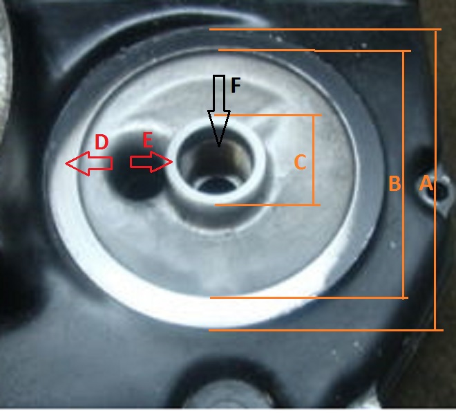

Kedves barátaim!
Néhány adatra lenne szükségem.
Sajnos az ez évi olajcserén már túl vagyok, nem akarom újra szétszedni a vasat.
Tehát kellene nekem az A, B, C méret.
Valamint az, hogy a két piros D és F nyíllal jelölt sík eltér-e egymástól, és ha igen mennyivel?
Utoljára pedig a fekete F nyíllal jelölt menetnek mi a külső átmérője, menetemelkedése, és milyen mélyen van az öntvényben az E síktól
Arti,
Inkabb adok egy deklit,mint mindezt lemerni
Na jo, holnap lemerem.
Beviszem Alpine ba 3d meresre

Nem titok, ezt már kitalálták előttem.
Csak eléggé borsos ára van. 70-100 US$
Egy közdarabot akarok csinálni amire egy lemezházas olajszűrőt szeretnék feltenni, és ebbe a közdarabba bele szeretnék tenni 2 érzékelőt, és lehet csinálok 2 kivezetést is amit egy olajhűtőbe vezetek. (talán
Köszi Forri!
A menet átmérőjét a csavarról mérd, ha lehet, de sztem olyan 20x1,5-ös lehet
Köszi Forri!

Arthúr!
Ezeket a méreteket te is le tudod mérni csak le kell venni az olajszűrőt.
Az ellen meg, hogy ne jöjjön ki az olaj van megoldás. Te javasoltad valakinek itt a fórumon.
Fel kell húzni az első kereket egy fára.
Hozzászólás száma:#16254 HozzászólásSzerző: Arthur » 2016.06.06., hétf. 17:41
Nyugodtan! Egy csepp olaj sem fog elfolyni, feltéve, ha az első kerekénél fogva felakasztod egy fára!
A lemezhazas olajszurot nem ertem, mert az nem szep.
Az olajhutot sem, mivel 3 l viz van benne, meg senkitol sem hallottam, hogy fozi a vizet. Igaz arab emiratusba meg nem érdeklődtem.
A 2 erzekelo az meg minek?
Ha a hofok erdekel, akkor nezd Pali motorjat. A beonto/nivopalca helyen egy homero van. Nagyon diszkret es esztetikus.
https://www.hornig.fr/BMW-F-800-R/Alu-A ... huile.html
Nyomas jelzo lampa van benne, igaz csak annyi h van v nincs. Ennek a helyebe tekerhetsz barmilyen akar kombinalt erzekelot ami nyomast es hőmérsékletet is mer.
.. de ez sak az en velemenyem....
Mindig egy nagy karika utan cserelek olajat. Sosem forazott le az olaj mikor kicsavartam a leeresztot.
