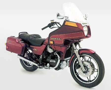

Önindító szétszedve (előző évben lett benne szénkefe cserélve), test szénkefe direktbe testre vezetve. Elvileg holnap
jön a teszt.
Vferi azt mondja h nem talált hibát benne. Úgy pörög majd felszáll! Szóval még a fejvakarás fázis van ...
AZt mondja h nála előfordul h olyan ponton áll meg a motor h nem tudja átbillenteni az önindító. Ekkor 4-be teszi, tök rajta egy kicsit h elmozduljon utána gond nélkül indít.
Nem tudom, ez nekem nem szimpi … másnál is volt már ilyen?

Re önindító. Több 5letem nincs. Az, hogy üresbe majd felszáll az nem jelenti, hogy erő is van benne. Fordulat ok nyomaték 0. Ez akkor van, ha ellenállás alakul ki a szénkefe és kollektor között ill. a zárlatok ami nem teljes zárlat persze.
Ha mégis az önindító jó akkor:
Azért kézzel forgasd meg a motorod, Gyertya ki 3-4be a hátsókereket megemelve kézzel. Nehogy valami szorulás van??
Nekem ilyen volt mikor az "új blokk" alig indított, melegen meg sose. Vettem aksit, azzal se. Visszavittem az aksit, kicserélték. :oops: azzal is ugyan az.... Aztán kicseréltem az önindítót, hát az volt xar. Kivéve az is majdnem felszállt.

értem mit mondasz.
A helyzet az h BakaJoe a megmondhatója (épp ott volt) h már a kezdetekkor panaszkodtam arra h nagyon gyöszösen forog a motor indításkor még kivett gyertyákkal is.
Ezért volt h korábban pont tőled kértem kölcsön egy önindítót. Emlékszel?
Forgattuk a motort mi is kézzel – először valóban nem ment mert a vízpumpa alól kihagytuk azt a kis távtartó alátétet és a vízpumpa meghúzásával neki szorítottuk a lapátot az öntvénynek. Nyilván h szorult – de ezen kis mallőr után továbbra sem voltam megelégedve soha.
Ám motor szorulást nem tapasztaltunk. Pedig valami mintha nem lenne gömbölyű…
Lehet h amíg farsangoni voltam meghekkelte a forrest?
