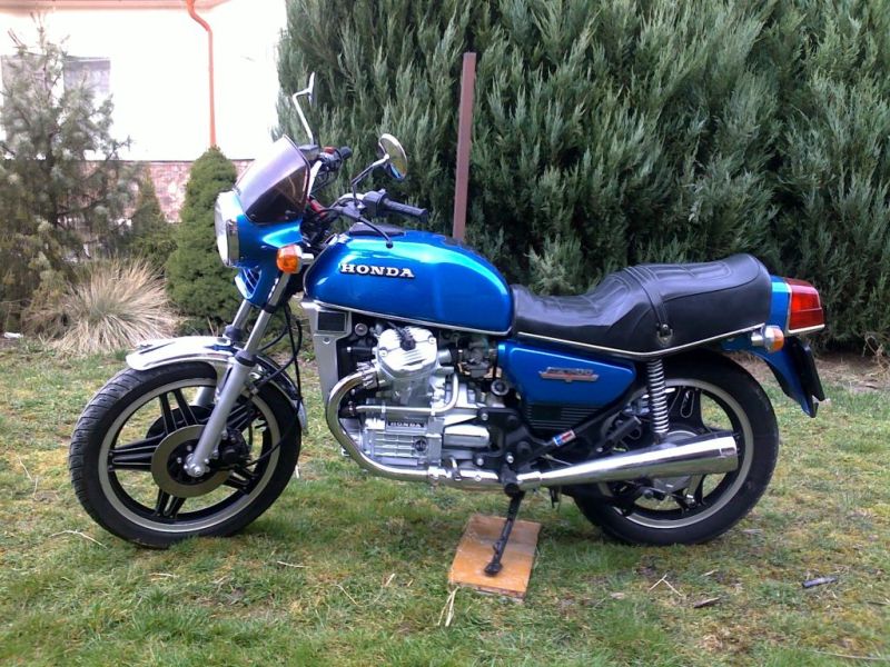

Üdözlök mindenkit.
Engedjétek meg, hogy bemutatkozzam. Kiss Gusztávnak hínak. Szlovákiai lakos vagyok.
Érsekújvárban (Nové Zámky) lakom Komáromtól 30 km-re. Motoros pályafutásomat a 70-es
évek másik felében Jawa-n (50, 250, 350) kezdtem. Kb. 10 év motorozás után mintegy 15
évnyi szünet következett. Majd újra Jawa-n folytattam. A mai forgalomban egy Jawa nem
elég biztonságos, úgy gondoltam váltani kell. Mivel a veterán motorok híve vagyok, így
jutottam el a CX500-hoz. Nagyon sokat olvastam róla. Itt a fórumon is. Márciustól
pedig egy 1982-es CX500 tulajdonosa vagyok. Van még egy CX500C-m is alkatrésznek
(szintén üzemképes). Van azonban egy ill. két problémám. Hidegen nagyon nehezen indul.
Még most is csak úgy indul, ha 1-1 ml benzint fecskendezek a szívótorokba. Utána szépen
megy. Nem füstöl, olajat nem fogyaszt, gyertya világosbarna. Másik probléma,
ha bemelegszik kb. 20-30 km után valami kopogást hallani a jobb oldali hengerből.
Addig viszon szépen csendben megy. Szívesen venném, ha valaki tudna segíteni benne.
Remélem sikerül a mocit rendbe tenni, és valami közös túrán reszt venni Veletek.
A segítséget előre is köszönöm.
Üdvözlettel
Xantia63

szia Xantia63 ,
örülök h ránk találtál !
Remélem találkozunk és személyesen is láthatjuk ezt a képen
csoda szép gépet.
