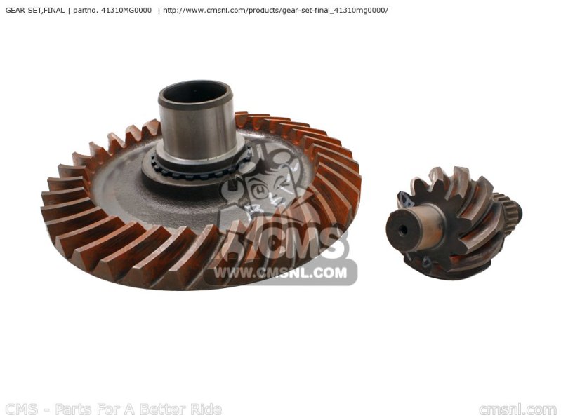

1. Pusztán az áttételek változtatása miatt a 650-es váltó 11%-kal fog gyorsabb haladást eredményezni (azonos fordulatszámon), mint az 500-asé, ha a primerhajtást változatlanul hagyod. Tehát 100 helyett 111-gyel fog menni.
2. Ofapar megcsinálta ezt a manővert, de nem kis fémreszelés árán. Az tuti, hogy "csak úgy" nem megy be a 650-es váltó az 500-as házába. A rossz hír az, hogy Ofapar időközben átnyergelt siklóernyőzésre, és a CX-es oldala nem elérhető (nekem legalábbis nem sikerült - ha valakinek igen, akkor tegye közzé a linket, legyen szíves!).
Újfent méltatnom kell a korábban is ajánlott Haynes-féle könyvet: minden egy helyen van benne, és a hajtáslánccal kapcsolatos adatok korrektek. A gyári könyvben ezen a részen egymást érik az elírások, már-már lehangoló. Tehát csak az 500-as és a 650-es típusok között van különbség, egyazon motorméret esetében a fogszámok ugyanazok elöl-középen-hátul is.
Forrest! Ha ilyesmin töröd a fejed, lehet, hogy érdemesebb lenne a szöghajtásban alkotni vmi újat. Az ottani fogaskerékpár áttételét megváltoztatva minden fokozatban módosulni fog az áttétel. Lehet, hogy ez nem mindenben jó, de egyszerűbbnek tűnik, mint a váltócsere.

Nem keves, de ha nem megy be egyben es faragni kell, akkor inkabb kihagyom. Valszeg ugyanakkor vagy kisebb munkaval llehet attetelezni a szoghajtasnal.
Ha lesz ra idom telen es talalok megfelelo gepmuhelyt ahol megfizetheto aron legyartanak modositott verziot a lenti kerekekbol, akkor ez lesz a megoldas.

Szerintem 6számjegy alatt ne is nagyon gondolkodj a legyártásra vonatkozóan!/persze ha nem baráti alapon, de talán még úgy sem/moli
